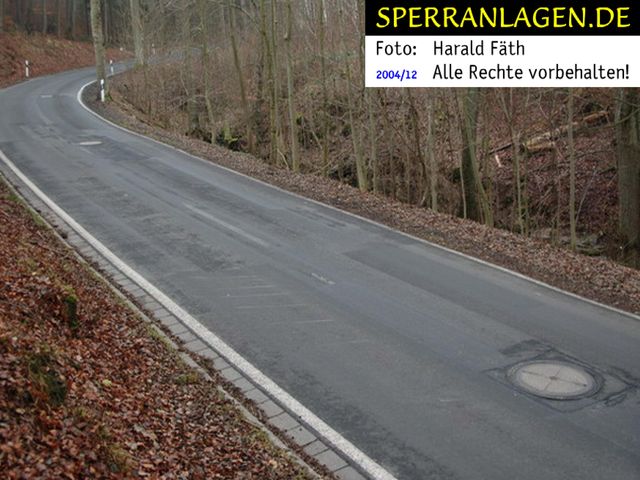

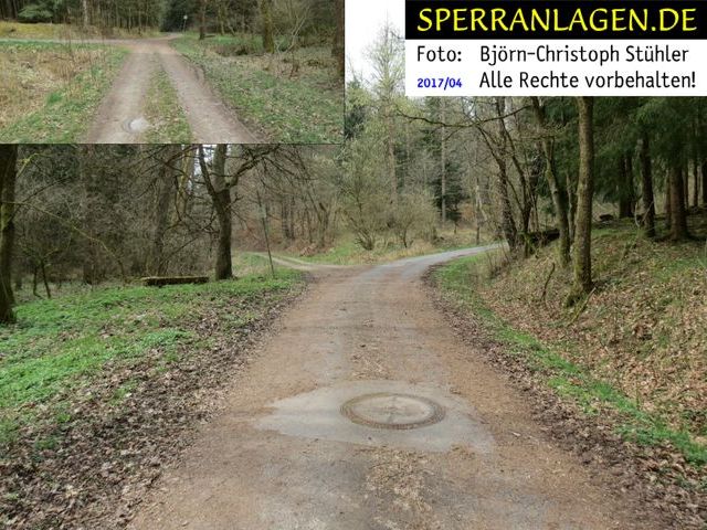

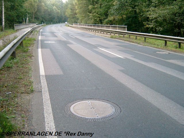

Trichtersperren in den 1980er Jahren bestanden i. d. R. aus 3 Straßensprengschächten, die in einem Abstand von 16,00 m bis 20,00 m meist mittig der Fahrbahn eingebaut waren. Oftmals kam es aber vor, daß die einzelnen Schächte auch versetzt zwischen Straßenmitte und den Grünstreifen oder aber aufgrund der örtlichen Begebenheiten in ganz anderen Varianten errichtet wurden.

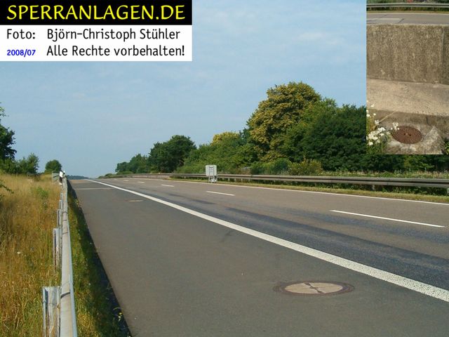

Auf Autobahnen und Schnellstraßen hingegen wurden oft bis zu 9 Straßensprengschächte errichtet, die sich in fast allen Fällen vor Brücken befanden und hier gleichmäßig verteilt in beiden Standstreifen und im Grün unter der Mittelschutzplanke verbaut waren.

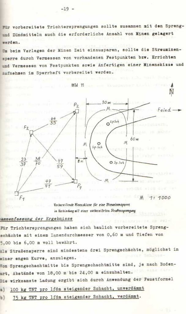

Bestückt wurden die Straßensprengschächte mit Sprengkörpern DM 41, den sogenannten Käseladungen. Diese Käseladungen hatten ein Gewicht von 25 kg. Als Faustformel galt 4 Käseladungen bzw. 100 kg/ lfm Tiefe. Für eine Trichtersperre mit 3 Straßensprengschächten a‘ 5,00 m Tiefe wurden somit 60 Sprengkörper DM 41 mit einem Gesamtgewicht von 1.500 kg benötigt.

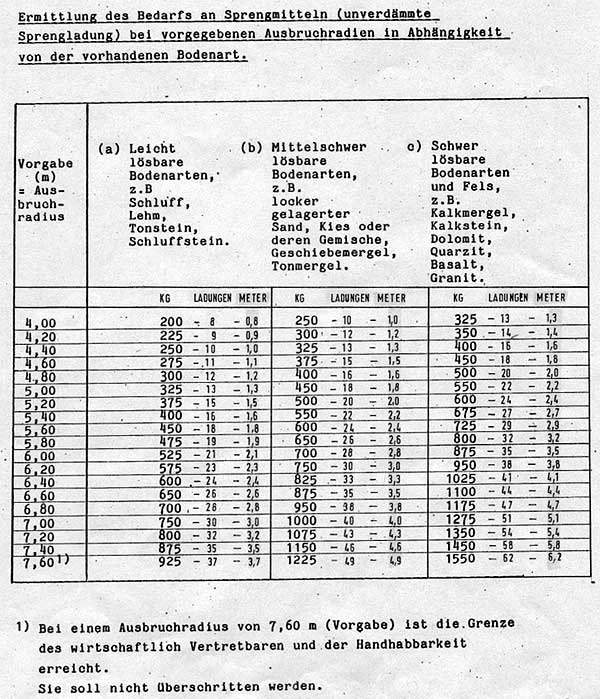

Die allgemeine Annahme, es wäre eine festgelegte Menge von ×××× kg Sprengstoff für diese Sperren vorgesehen gewesen, ist nur bedingt richtig. Die berechnete Ladung setzte sich zusammen aus der Tiefe des Schachts, der Art des umgebenden Gesteins und der gewünschten Trichtergröße. Die hier gewonnenen Angaben, die man mittels Formeln berechnen konnte, wurden im Sperrheft zum jeweiligen Sperrobjekt hinterlegt.
Tabelle zur Sprengstoffberechnung

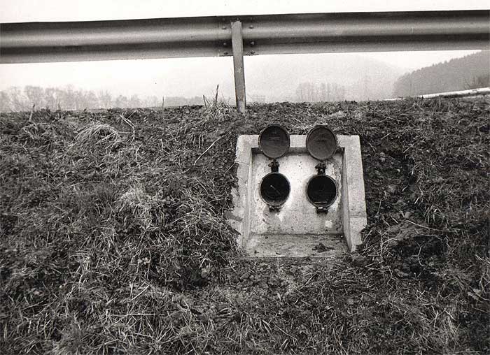

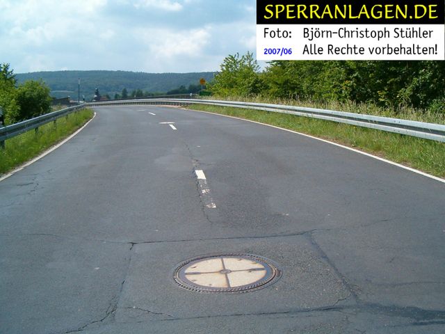

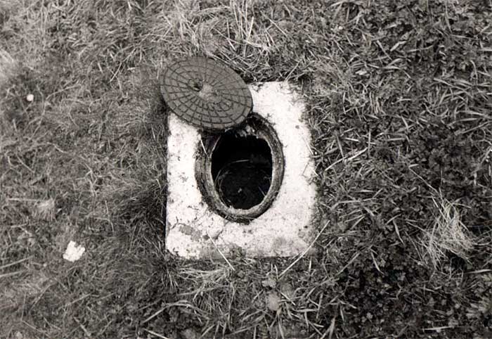

Die Zündleitungen wurden von den einzelnen Schächten durch Kunststoffrohre mittels Wäscheleinen gezogen. Die Ausgänge der Zündleitungen waren entweder durch Froschklappen in der Böschung oder sogenannten Hydrantendeckeln im Straßenbegleitgrün oder am Fahrbahnrand verschlossen.

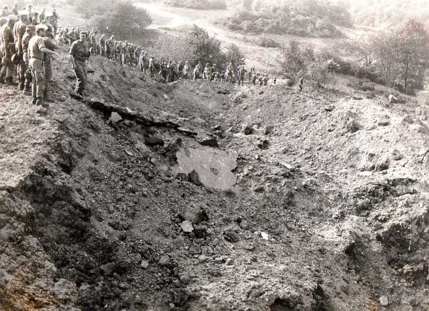

Die Sprengung hätte je nach Bedarf einen etwa doppelt so breiten wie tiefen Krater gerissen. Die Krater sollten so bemessen sein, dass sie durch feindliche Fahrzeuge nicht einfach durchfahren werden konnten. Zusätzlich sollten im unmittelbaren Bereich der Trichtersperre Panzerabwehrminen verlegt werden. Die weitere Umgebung war ebenso vermint, um ein Umfahren zu verhindern.

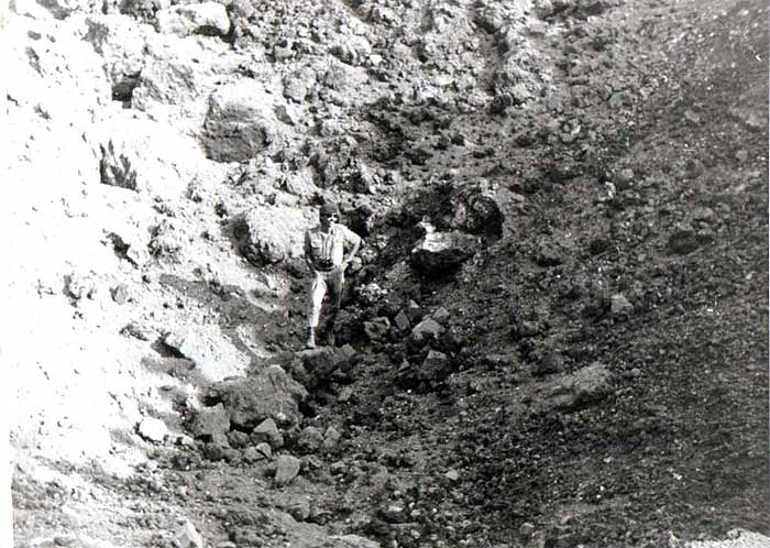

Da viele Menschen keine Vorstellung davon haben, welche Sprengkraft zum Wirken gekommen wäre, zeigen die nächsten Bilder das Ergebnis nach Auslösung von drei normal bestückten Schächten:
Durch das Aufstoppen bspw. einer Kolonne vor der ausgelösten Sperre konnten die Verteidiger die mehr oder weniger bewegungslos wartenden Fahrzeuge mit geeigneten Mitteln vernichten. Hierfür waren alle Sperrabschnitte artilleristisch vermessen und verschiedenen Einheiten zwecks Überwachung zugeteilt.
