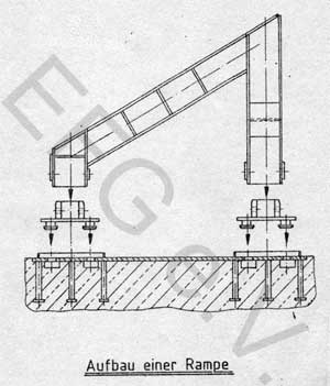

Rampensperren bestanden dem Prinzip nach aus 1,30 m hohen Dreieckskonstruktionen, die in einem Abstand von 5,00 m gegeneinander gerichtet aufgestellt wurden. Die vorbereitete Rampe wurde auf eine vorhandene, im Boden verankerte Platte geschraubt. Eine Sollbruchstelle in der Schraube sorgte dafür, dass sie nicht einfach wieder gelöst werden konnte. Nach dem Aufbau wurden diese Sperren, wie auch die Stecksperren, mit S-Draht und Tarnnetzen versehen.
