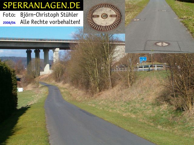

Sperreinbau für eine Minenzellensperre
Im Bereich des Fulda Gaps soll es zwei dieser besonderen Sperrobjekte gegeben haben. Eins in der Nähe von Kassel (bislang nicht verifiziert) und eins in der Nähe von Hünfeld (siehe unten).
Minenzellensperre

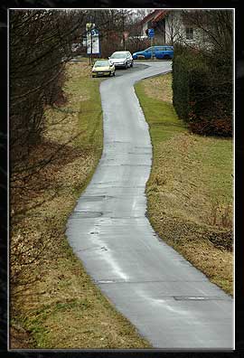

Nahaufnahme einer Minenzellensperre
