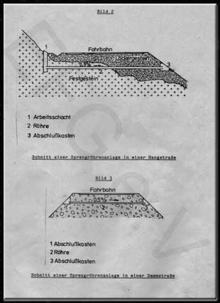

Die verbauten Röhren bestanden aus verrottungsfreiem Kunststoff. Als Sprengstoffmenge wurde ein Minimum von 26 kg/ lfm Rohr angegeben. Verlegt werden sollten, wie bei den Straßensprengschächten, i. d. R. 3 Röhren hintereinander.
Schnitte einer Sprengröhrenanlage
